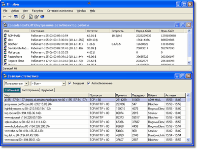

В качестве примера настройки консоли опишем процесс создания оснастки для монитора работы с Интернетом. В этом мониторе будет два окна - активные пользователи и текущая сетевая статистика. Окна имеют функцию автообновления, поэтому в таком мониторе будет отображаться реальная активность по Сети в плане пользователей и характера их трафика.
Создаем новую оснастку. Переходим в раздел "Отчеты/Сетевая статистика". Открываем новое окно для этого раздела:
Откроется второе окно с сетевой статистикой. В первом окне переходим в раздел "Монитор работы" для пользователей и выравниваем окна через меню Windows/Tile horizontally.
Убираем левую часть консоли в обеих окнах. Для этого поочередно выбираем каждое окно и отжимаем кнопку: ![]()
Далее для списка пользователей следует удалить лишние колонки, расставить их порядок и размер. Для данного примера имеет смысл отображать активность пользователя, скорость, трафик и баланс.
Через меню View/Customize желательно удалить нижнюю панель (Description Bar), а если надо - и другие элементы управления. После этого еще раз настраиваем размеры окон. Полученную оснастку можно сохранить (меню File).
