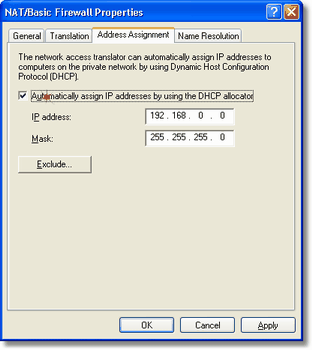

Если предполагается использовать конфигурирование пользователей через DHCP, а отдельный DHCP-сервер использоваться не будет, то можно включить поддержку DHCP службы NAT: закладка Address Assignment, опция Automatically assignment IP addresses by using DHCP. Также задайте адреса локальной сети и исключения для хостов со статическими настройками (через кнопку Exclude).
